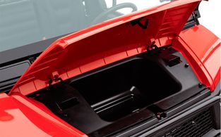

Staufach
Bei der ROPS-Variante ist optional ein Staufach unter der Fronthaube erhältlich.

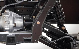

Einzelradaufhängung
Die Vorder- als auch die Hinterräder sind einzeln über robuste Doppelquerlenker aufgehängt und sorgen für eine angenehme Fahrt in jedem Gelände.

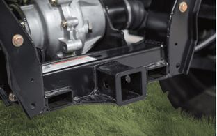

Anhängevorrichtung
Der K9-2410 verfügt über eine maximale Anhängelast von 900kg. Für den hinteren Einschub ist ein StVZO-konformer 50mm Kugelkopf erhältlich.

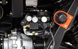

Hydrauliksystem
Die optional erhältliche Bordhydraulik ermöglicht es, externe Anbaugeräte zu bedienen und die Ladefläche zu kippen.
