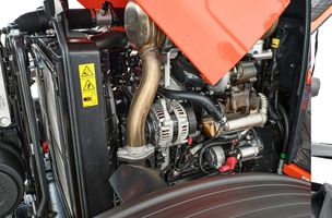

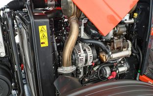

  • Kraftvoller 1,8-Liter-Dieselmotor
    Der zuverlässige 1,8-Liter-Daedong-CRDI-Dieselmotor liefert je nach Modell 45 bis 58 PS. Hohes Drehmoment und ein effizienter Kraftstoffverbrauch sorgen für verlässliche Leistung bei täglichen Arbeiten in Landwirtschaft, GaLaBau und Grundstückspflege.

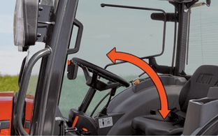

Verstellbares Lenkrad
Ob mit oder ohne Kabine, die schwenkbare Lenksäule lässt sich in der DK Serie ideal an den Fahrer anpassen.

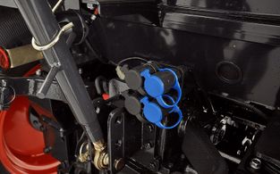

Heckhydraulik
Die Modelle der DK Serie kommen serienmässig mit zwei doppelwirkenden Steuergeräten hinten, um Anbaugeräte flexibel hydraulisch bedienen zu können.

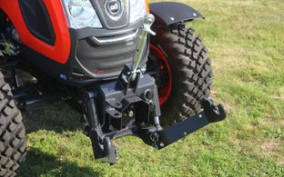

Frontkraftheber und - Zapfwelle
Die Frontzapfwelle und der Frontkraftheber machen die DK Serie vielseitig einsetzbar. Damit können im Winter eine Schneefräse oder im Sommer z.B. Kehrwalzen genutzt werden.
