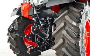

Heckhydraulik
Am Heck können 3 DW-Steuergeräte verbaut werden. Der starke KAT 2-Heckkraftheber hat eine Hubkraft von 4,4t. Das Scharmüller-System (opt.) erlaubt einen sicheren Anhängerbetrieb.

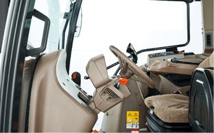

Flexible Lenksäule
Die schwenk- & teleskopierbare Lenksäule erleichtert den Ein- und Ausstieg und gestaltet die Arbeitshaltung ergonomischer.

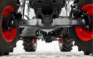

Vorderachse mit LSD-Differential
Die robuste Daedong-Vorderachse mit Lamensperr-differenzial (LSD) sorgt für maximale Traktion unter allen Bedingungen.

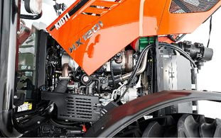

3,8L CRDI-Dieselmotor
Der kraftvolle Daedong-CRDI-Motor überzeugt mit mehr als ausreichend Kraft, guter Charakteristik und geringem Verbrauch.

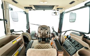

Geräumige 5-Pfosten-Kabine
Die geräumige Kabine besticht durch eine störungsfreie Rundumsicht, Klimaanlage, viele Ablagemöglichkeiten und ergonomische Bedienelemente.

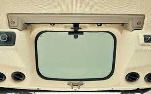

Dachfenster
Das Dachfenster ermöglicht einen freien Blick auf den ausgehobenen Frontlader. Es kann verdunkelt werden und aufgestellt sorgt es für zusätzliche Frischluftzufuhr.

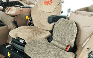

Luftfedersitz mit Bedienarmlehne
Der luftgefederte Fahrersitz mit Bedienarmlehne sorgt für entspanntes Arbeiten. Der Beifahrersitz mit Anschnallgurt bietet dem Passagier volle Sicherheit.
