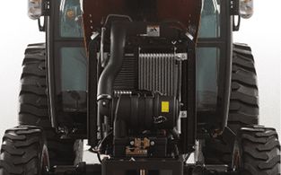

KIOTI-Dieselmotor
Die Stage-V-Motoren mit Common Rail Diesel Injection (CRDI) Technologie in der CK Serie erfüllen nicht nur aktuelle Umweltstandards, sie sind auch durchzugsstark, verbrauchsarm und laufruhig.

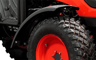

Vorderradkotflügel
Optional sind für die Modelle der CK Serie schwenkbare oder starre Vorderradkotflügel verfügbar.

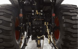

Unabhängige Zapfwellenzuschaltung
Die Heckzapfwelle kann bei der CK Serie einfach über den Drehknopf aktiviert werden und entweder manuell oder über Auto PTO eingeschaltet werden.

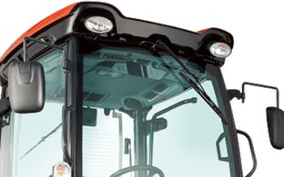

Scheibenwischer & -Heizung
Die Scheibenwischer (hinten optional) und die Scheibenheizung sorgen beim Ganzjahreseinsatz für gute Sicht bei jedem Wetter.

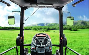

Werkskabine
Die großen Panoramascheiben der 4-Pfosten-Werkskabine bieten eine bestmögliche Rundumsicht. Weit zu öffnende Türen und eine hochwertige Verarbeitung begeistern jeden.
